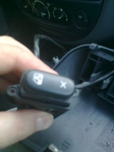

Nie mogę tego znaleźć na forum, więc sam się za to wziąłem. Może ktoś, jak ja, też tego będzie szukał. Sprawa jest prostsza niż myślałem.
1. Podważasz śrubokrętem element atrapy za dźwignią zmiany biegów. Wychodzi bez problemu, zdj nr 1

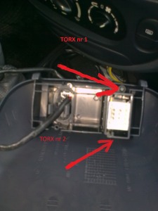

2. Odkręcasz wyłącznik blokady od atrapy, dwa torxy, zdj nr 2

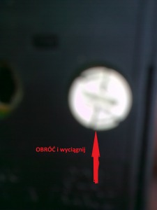

3. Masz wyłącznik blokady w ręku, zdj nr 3

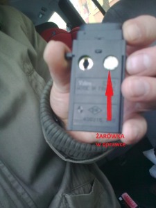

4. Po jednej stronie wyłącznika blokady znajduje się oprawka z żaróweczką, cholernie mała, pojęcia nie mam jaka to, jak się dowiem, dam znać na pewno, zdj nr 4

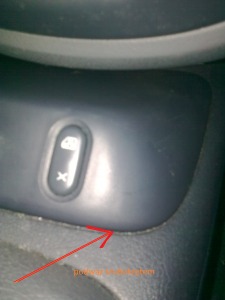

5. Przekręcasz ją, wychodzi bez problemu i cała robota zrobiona, zdj nr 5
6. Wszystko składasz w odwrotnej kolejności.
Ja póki co ją tylko wyjąłem i złozyłe wszystko bez niej. Jak kupię to maleństwo, napisze co to za ustrojstwo, chyba, że ktoś wie :)

Żarówka jest bardzo mała, znalazłem ją w sklepie elektronicznym, ciężko dostać ją w innym miejscu...
