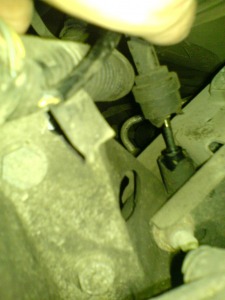

foxx Opublikowano 21 Lipca 2009 Udostępnij Opublikowano 21 Lipca 2009 gres, mam identyczny problem z czujnikiem prędkości-byłbym rad za zdjęcie-nie mogę go zlokalizować-scenic 2.0-8vgres, Cytuj Odnośnik do komentarza Udostępnij na innych stronach Więcej opcji udostępniania...

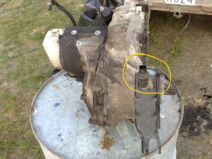

piotrg Opublikowano 4 Listopada 2009 Udostępnij Opublikowano 4 Listopada 2009 Panowie czy czujnik zaznaczony na obrazku to jest impulsator w silniku 2.0 8V ? Cytuj Odnośnik do komentarza Udostępnij na innych stronach Więcej opcji udostępniania...
andrzej27r Opublikowano 4 Listopada 2009 Udostępnij Opublikowano 4 Listopada 2009 tak to wygląda na czujnik prędkości Cytuj Odnośnik do komentarza Udostępnij na innych stronach Więcej opcji udostępniania...
