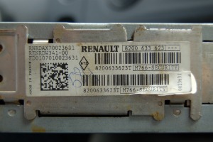

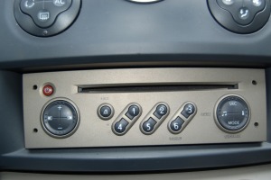

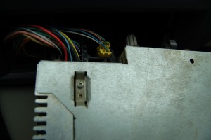

jmaciek Opublikowano 2 Października 2007 Udostępnij Opublikowano 2 Października 2007 Cześć! Mam scenika z 2005 roku i chciałem do niego zamontować fabryczne radio. Poszukałem na allegro i znalazłem radio tuner list - napisane było, że do scenika 2005. Kupiłem, zamontowałem (antena+czarna podwójna kostka+żółta kostka). Niestety po włączeniu jedyne co się dzieje, to słychać dźwięk rozpędzającego się CD, na wyświetlaczu pojawia się godzina i temperatura (żaden wyczyn), ale nic poza tym. Przy wciskaniu guzików słychać w głośnikach głośne BIP. Znam kod do tego radia i chętnie bym go wpisał, tylko nie ma gdzie! Czy konieczny jest pilot w kierownicy??? A może nie wydobyłem z deski wszystkich kabelków? Czytałem na jakimś wątku, że wyświetlacze z update i tuner listów mogą ze sobą nie grać. Czy może mi ktoś z Was sprawdzić, jakie radio powinno być w moim aucie? Fotka radia w załączeniu. Pozdrawiam, Maciek Cytuj Odnośnik do komentarza Udostępnij na innych stronach Więcej opcji udostępniania...
TOKRA1 Opublikowano 2 Października 2007 Udostępnij Opublikowano 2 Października 2007 Zapraszam na stronkę [ciach]tudio24- /car audio/radia firmowe Renault/piloty/wyświetlacze ;) Ps. Co do BIP to radio jest zakodowane a kod wprowadza się pilotem ;-) Cytuj Odnośnik do komentarza Udostępnij na innych stronach Więcej opcji udostępniania...
jmaciek Opublikowano 2 Października 2007 Autor Udostępnij Opublikowano 2 Października 2007 No dobrze, ale wniosek z tego jest taki, że do inicjacji radia niezbędny jest wyświetlacz, nie pilot. Czytałem gdzieś, że powinno się wyświetlić słowo CODE. Niestety niczego nie mam... Znalazłem francuskojęzyczną stronę na ten temat. Jutro to przetłumaczę i ewentualnie napiszę, czego się dowiedziałem. Pozdrawiam! [ Dodano: 2007-10-07, 22:21 ] Witam ponownie! No więc sprawa jest prostsza niż się wydaje. Otóż po pierwsze PILOT NIE JEST NIEZBĘDNY do prawidłowego działania radia fabrycznego - co jest dobrą wiadomością. Po drugie, aby radio działało trzeba potwierdzić, że samochód nie wyposażony fabrycznie w radio posiada odpowiednią instalację (żółta kostka) oraz wyświetlacz. To drugie wydawało mi się oczywiste, ale wcale tak nie jest - można spotkać samochody z pustym miejscem tam, gdzie powinien znajdować się wyświetlacz do radia. Szczęśliwie mój scenic posiada obie właściwości. Problem jest za to bardziej prozaiczny - po prostu kupiłem złe radio. Do sceników 2005-2007 należy montować Update List, a nie Tuner List. Tuner List wchodzi do sceników I. Do scenika II montowane są Update Listy. I tu dochodzimy do punktu, który już był poruszany - wyświetlacze z Update Listów i Tuner Listów nie są ze sobą kompatybilne i tyle. Sprawdziliśmy w ASO z Update Listem wyjętym z megane'a z 2005 roku i wyświetlacz pięknie zareagował i poprosił o podanie kodu. Oczywiście można wpisać go z radia, niekoniecznie z pilota! Mam nadzieję, że komuś ta informacja pomoże i nie wpakuje się tak jak ja. Ja odesłałem już Tuner Lista i już czekam na Update Lista. Dam znać jak dojdzie. Pozdrawiam, Maciek Cytuj Odnośnik do komentarza Udostępnij na innych stronach Więcej opcji udostępniania...

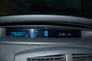

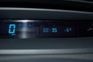

jaisy Opublikowano 17 Listopada 2008 Udostępnij Opublikowano 17 Listopada 2008 Oczywiście mam małą żółtą kostkę podłączeniową, ale niestety jestem trochę zmartwiona, bo wzięłam latarkę i ja niestety na wyświetlaczu nic nie widzę - żadnych znaczków, ale dzwoniłam do ASO i powiedzieli mi, że nie ma możliwości że nie ma wyświetlacza. Oczywiście telefonicznie nic mi nie mogą pomóc, bo trzeba podpiąć komputer itp. no i oczywiście kasa szarpnięta jak to ASO. W załączeniu zdjęcia mojego wyświetlacza może jest ktoś w stanie pomóc rozwiązać mój problem. Z góry dziękuję za wszelką pomoc. Cytuj Odnośnik do komentarza Udostępnij na innych stronach Więcej opcji udostępniania...

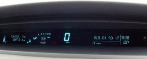

jmaciek Opublikowano 18 Listopada 2008 Autor Udostępnij Opublikowano 18 Listopada 2008 Te zdjęcia bardzo pomogły! ---------------------------- Teraz domyślam się, że jest to scenic po liftingu. W takim razie na pocieszenie powiem, że moja poprzednia rada była zła. Ten wyświetlacz jest inny niż w moim (przed liftingiem), więc tych rzeczy, które opisałem nie zobaczysz. ---------------------------- No więc wyświetlacz przy prawidłowej pracy radia powinien wyglądać jak na zdjęciu poniżej. Niestety nie mogę Ci więcej pomóc, bo wygląda, że do tego powinien zajrzeć fachowiec - niekoniecznie w ASO. Poczytaj w dziale z serwisami - może tam ktoś jakiś poleca. ---------------------------- Pozdrawiam! Po co te przerwy - Prezes Cytuj Odnośnik do komentarza Udostępnij na innych stronach Więcej opcji udostępniania...

aniewa Opublikowano 19 Listopada 2008 Udostępnij Opublikowano 19 Listopada 2008 jaisy, Wygląda na to, że Twój wyswietlacz nie jest przystosowany do radia. Pola zegara i termometru są stałymi polami i powinny znajdować się po prawej stronie tej cześci wyswietlacza. U Ciebie zajmują centralną część czyli tą, gdzie wyswietlane są informacje radiowe. Z drugiej strony wydaje się mało prawdopodobne by wystepowały takie wyswietlacze w scenikach II, byłaby to rzadkość. Cytuj Odnośnik do komentarza Udostępnij na innych stronach Więcej opcji udostępniania...
jmaciek Opublikowano 19 Listopada 2008 Autor Udostępnij Opublikowano 19 Listopada 2008 No właśnie, tego nie byłem pewien. Widząc wyświetlacz jaicy i ten, który załączyłem myślałem sobie, że może temperatura i godzina zmieniają miejsce przy włączeniu radia. Ale widać najwyraźniej nie... Możesz się spróbować jednak wybrać do ASO. Główną zaletą tego jest fakt, że z numeru nadwozia są w stanie wyczytać wszystkie informacje na temat konkretnego samochodu i m.in. to, jaki wyświetlacz jest zamontowany. Wtedy powiedzą Ci jakie masz opcje. P.S. Według mnie nie potrzeba podłączać komputera, a taką konsultację powinni zrobić za darmo. W końcu mają przed sobą potencjalnego klienta. Cytuj Odnośnik do komentarza Udostępnij na innych stronach Więcej opcji udostępniania...

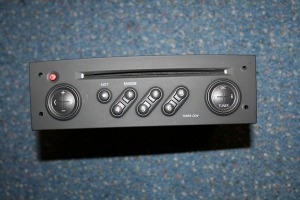

jaisy Opublikowano 19 Listopada 2008 Udostępnij Opublikowano 19 Listopada 2008 Witam, no właśnie zastanawiam się, czy były montowane w Scenicach różne rodzaje wyświetlaczy? wiem, że deska rozdzielcza była wymieniona i jest z 2006 r. dlatego też udało się zmienić język na polski. Radio zakupiłam razem z samochodem i jest update list czyli powinno pasować do deski od 2006r. radio jest czynne tj. świeci, gra radio i cd tylko ten wyświetlacz. A może to kwestia zsynchronizowania deski z samochodem, ale myślę, że inne parametry by się wtedy nie także wyświetlały a nie tylko radio. A może podpowiecie mi coś na temat bezpieczników, tj, które odpowiadają za radio -może je sprawdzę i ewentualnie wymienię. A jak to nie pomoże to już chyba tylko zostanie mi jednak ASO, ale z tego co myślę, że za free to oni nic nie robią, nawet nie chcą gadać. Może jeszcze fotki radia coś podpowiedzą. Pozdrawiam Cytuj Odnośnik do komentarza Udostępnij na innych stronach Więcej opcji udostępniania...
