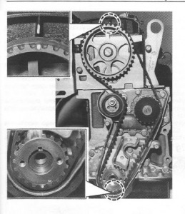

A więc jest tak.
Napinacz paska wieloklinowego (tego od alternatora, wspomagania itd) miał małe uszczerbienie. To prawdopodobnie było przyczyną jego strzępienia się. Wg mechanika, kawałki tego paska dostały się pod pasek rozrządu co spowodowało przeskoczenie o jeden, dwa ząbki. Ale co ciekawe jedno z kółek zębatych rozrządu zostało zerwane na wieloklinie i podlega wymianie (toż to siła musiała być że wieloklin poszedł - no szok). Za wymianę paska rozrządu, jednego kółka rozrządu, napinacza i dwóch pozostałych rolek oraz paska wieloklinowego i napinacza tegoż paska 1,000zł + 200zł robocizna.
No więc tak;

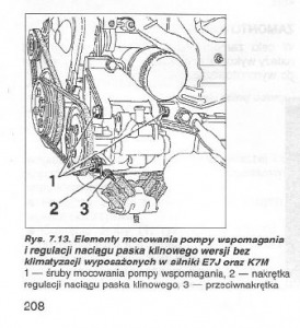

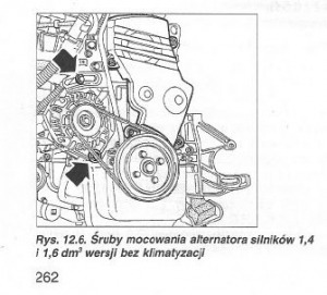

Jest to bardzo prawdopodobne, że zerwanie, uszkodzenie paska akcesorii może spowodować przestawienie rozrządu szczególnie (ZTCW) w silnikach 16V.
Kawałki paska bardzo łatwo mogą się dostać pomiędzy koło pasowe p.a. a koło zębate napędzające pasek rozrządu, które tak naprawdę przytrzymywane jest kołem pasowym p.a.
I pewnie nie ma znaczenia czy obudowa p.r. jest cała czy uszkodzona.
A wiem stąd że sam tak miałem obudowa był i jest cała, pasek się nawet nie zerwał tylko wystrzępił, a nitka wkręciła się pomiędzy kółka. W efekcie pogięło zawory. :-?
Fotki to wersja silnika 1,4/1,6 - 8V, tam jest inaczej mocowane koło pasowa p.a. i kółko napędzające p.r. na wale korbowym
Nie słyszałem ani nie znalazłem nigdzie żeby w silnikach 8V zerwanie paska powodowało jakieś sensacje. Natomiast znalazłem kilka przypadków awarii rozrządu w silnikach 16V, a pytający, connected, ma w opisie 1,6/16V więc pewnie taki jak ja mam.

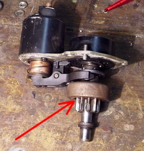

Dzisiaj go wymontowałem.
Jest z tyłu silnika(okolice kompresora klimy), mocowany na 3 śruby 16-tki.
Aby było mi łatwiej wyciągnąłem obudowę filtra powietrza.
Oczywiście odpiąłem akumulator, potem odłączyłem kable od rozrusznika i odkręciłem te 3 śruby.
Rozrusznik wyszedł łatwo od strony podwozia.
Dalej rozkręcanie - rozwiercenie 2 fabrycznych nitów/plomb? w obudowie
i czyszczenie.
Ten pisk pochodził z zespołu zębatek bendiksa - jek pokręciłem ręką to był identyczny tylko ciszej.
Wypłukałem to w benzynie, przedmuchałem i przesmarowałem.
Poskładałem i teraz kręci aż miło słuchać - cicho i szybko... nic nie piszczy!!!
Zobaczymy na jak długo to pomogło :-)
pozdro!
[ Dodano: 2007-10-30, 19:31 ]
Wracam do tematu, bo mnie to strasznie nurtuje :-) :P :P
Ten pisk pochodzi prawdopodobnie z elementu zaznaczonego strzałką
Ta część(zębatka) wygląda na nierozbieralną i prawdopodobnie w środku jest łożyskowana... po 10 latach kręcenia ma prawo piszczeć :-/
Dość trudno to przesmarować bo jest mocno spasowane, przesmarowałem - nie piszczy.
