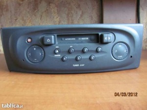

Mam pewnie mały ale uciążliwy problem z radiem do mojej Meganki … A mianowicie radio pod wpływem dziur i drań wysuwa się .Strasznie to przeszkadza . Pytanie czy jest to częsty problem i czy czy macie może jakieś na to patenty ?(na obrazku widać jakie to radio )

Tam, gdzie są te 2 otowry na dole powinny być zatrzaski. Pewni ktoś je zagiął albo wyłamał bo nie mógł wyciągnąć. Oryginalnie jak wsuniesz radio to robi 'klik' na tych zaczepach i nie da sie go wyjąć tak po prostu.
