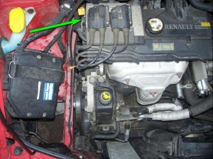

Cześć, mam pewien problem z moim Scenic 1.6 rok `97 + LPG
Od niedawna zaczął mi szarpać na benzynie (na gazie chodził normalnie),szukałem przyczyny i zauważyłem przerwany jeden z kabelków od wtryskiwacza, bodajże trzeciego od lewej, wziąłem przylutowałem i przy okazji lutowania za jedną robotą przylutowałem zerwany kabelek, który powinien przychodzić do tajemniczej kostki (zaraz obok bagnetu)zaznaczyłem na zdjęciu.
Przylutowałem i cały szczęśliwy chciałem sprawdzić czy szarpanie ustało przy przekręceniu zapłonu zaczęła się świecić (konkretnie to żarzyć) kontrolka od poduszki na dodatek samochód nie odpalił. Wszystko robiłem na odłączonym aku. Immo się wyłącza, kręcić kręci ale tak jakby paliwa nie dostawał nie wiem może pompa padła?
I teraz kombinuje co mogło być tego przyczyną? Co to za kostka?

I zdjęcie zapożyczyłem od jednego z forumowiczów.
Ta kostka to kondensator, przeciwzakłóceniowy. Już jest opisany w którymś temacie, można bez niego jeździć. Jak jest padnięty, a go podłączyłeś, to może pogorszyć sprawę odpalania.

Dzięki za nazwanie tego czegoś.
Zapomniałem dodać, że odłączyłem ten kondensator z powrotem i dalej nie odpala, czyżby poszedł jakiś błąd do komputera? i czy skasowanie ewentualnego błędu rozwiązało by problem?
