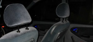

Ciekawie to wyglada, tylko nie komponuje mi sie to niebieskie z bursztynem na desce i prawdopodobnie w przyciskach. Ale to moje subiektywne zdanie. Co do pomyslu, to dorobiłbym jeszcze, (przy okazji zdjęcia tapicerki drzwi) białe fluxy pod drzwi świecące do dołu, po otwarciu. Oświetlające glebę wokół auta.
miałem zamiar dać bursztynowe diody 12V ,ale w I Stolicy takich nie posiadają
bida Panie z nędzą w tey Stolycy a na powaznie : najnormalniejsze diody weź i kup --> czerwone lub bursztynowe + oporniczek do tego i całość Cie wyjdzie złotego a nie pięć za "śpecjalistyczne" :-) 12V
Z mojego doświadczenia : to już nie chodzi o dresiarstwo czy wiejski tuning. Diody od wew to dobra rzecz. Scenic miał być moim trzecim autem gdzie na dzień dobry po przekaźnikach zakłądam diody w klamki wew. Niestety rok zleciała czasu brakło :-) ale jest to bardzo efekciarskie a co więcej praktycznie. Przynajmniej wieczorem teściowa wysiadając łapskami nie wypaprze pół tapicerki i ćwiartke szyby zanim klamke znajdzie :P .

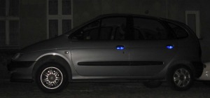

Odp. Klamki zewnetrzne
I- rozebranie tapicerki
II- odkrecenie klamek i rozpięcie cięgien
III - wiercenie otworów dla diód 3mm x 2 na klameczkę
IV - montaż diód z okablowaniem (pistolet z klejem przezroczystym)
V - montaż klamek
VI - podpięcie się do światła wewnętrznego
klamni wew.
I - wiercenie pod diodę 3mm
II - montaż diody z kablem
III - podpięcie się do oswietlenia przycisków otwierania szyb
Montaż tapicerki i klamek wewnętrznych :-P :-)

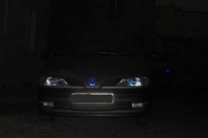

Podświetlenie znaku 4 diody zintegrowane z klamkami zew :-P
