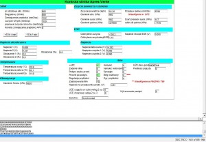

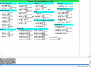

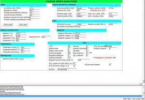

Podłączyłem auto pod DDT2000 i na podglądzie parametrów "na żywo" sprawa wygląda nastepująco:
- przepływomierz ok - dobrze pokazuje temperaturę i masę
- czujnik doładowania turbo też ok
- czujnik wody chłodzącej ok
- korekcja wtryskiwaczy ok
- ciśnienie na pompie CR ok
Jedyne co przykuło moja uwagę to temperatura paliwa która wynosiła 60,1C gdy na zewnątrz rano było ok 13C, reszta to temperatura zasysanego powietrza 12C, temperatura silnika 20C. Wszystkie temperatury za wyjątkiem temperatury paliwa się zmieniały w czasie i przy gazowaniu.

Podmieniłem czujnik temp paliwa razem z przewodem przelewowym a temperatura nadal 60,1C. Napięcie dochodzi do czujnika. Sprawdze raz jeszcze stan wtrysków. Do głowy przychodzi mi jeszcze jedem pomysł - jakośc paliwa. Moze chłopaki z forum laguny cos wymysla jeszcze.
DLA POTOMNYCH!!!: W niektórych modelach silnika F9Q732 temperatura paliwa jest ustawiona na sztywno na 60C!!!
