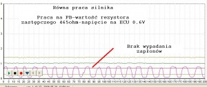

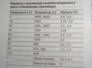

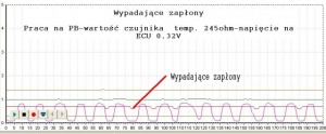

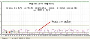

Czujnik ten uzależnia czas wtrysku od temperatury płynu w układzie.Dopóki miałem uszkodzony termostat i silnik rzadko przekraczał 70st. wszystko było ok. Po wymianie termostatu silnik trzyma 90st. i czujnik temperatury wchodzi w zakres niskich rezystancji(245ohm) i przy zasilaniu 4,89V(powinno być 5V)przekazuje do ECU napięcie 0,32V(zaniżone) czyli tak jakby pracował w około 120st. i sterownik wtrysku widzi pewnie przegrzanie silnika. Napięcie jakie powinien dostawać z czujnika powinno zawierać się w granicach 0,6-0,8V przy w pełni rozgrzanym silniku.Wtedy czas wtrysku i mieszanka jest optymalna w całym zakresie obrotów.

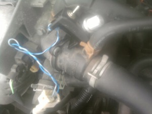

Ja będę szukał spadku napięcia na czujniku albo pójdę na łatwiznę i żeby to skorygować wstawię rezystor 100ohm w szereg z czujnikiem wtedy zamiast 0,32V otrzymam na wejściu ECU ok.0,5-0,6V. Obroty się ustabilizują,zapłony przestaną wypadać..no i spalanie,wiadomo...albo zostawię potencjometr w kabinie i sam będę regulował(skracał) czas wtrysku przy dojazdach na krótkich odcinkach. Całe lata jeździły silniki z ręcznym ,,ssaniem'' i było ok.

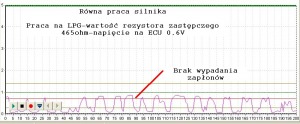

Tak wyglądała u mnie praca silnika z czujnikiem i potencjometrem z rezystorem.

Nieee, no chyba aż za takiego druciarza mnie nie masz? To był tylko tester czujnika.Dla pewności musze jeszcze pomierzyć czujnik w trakcie rozgrzewania silnika od którego momentu zaczyna rwac zapłony. Ale chyba dobrze wykoncypowałem, że zbyt niskie napięcie na sterownik może wprowadzać mu błędne dane i ogłupiać, sugerując np. gotowanie sie już silnika itp. Edytowane przez tom2125

No właśnie..być może napięcie po czujniku jakie dostaje sterownik jest poniżej jego,,mapy pamięci'' i próbuje coś tam korygować po swojemu. U mnie spadek na czujniku jest do 0,32V i zapłony wypadają a na rezystorze zastępczym trzyma 0,6V i ani jeden zapłon nie śmie wypaść.Dlatego kombinuję jak nie dopuścić do spadku poniżej 0,5V..albo zaryzykuję i kupię nowy czujnik.Na wtyczce bez podłączonego czujnika mam 4,89V i być może po drodze mam taki spadek U, że przy podłączonym mam 4-4,5V i w tym spadku tkwi problem zaniżonego napięcie na sterownik...ale sprawdzić to można tylko przy temperaturze 0 st. na zewnątrz żeby mieć jakiś punkt odniesienia :(
Nigdzie nie doczytałem się tego, ale tak myślę że sterownik wchodzi w jakiś tryb awaryjny albo głupieje przy sygnale z czujnika poniżej 0,5V.
Wczoraj sprawdziłem doświadczalnie. Przy schodzeniu napięciem na ECU poniżej 0,55V sporadycznie wypadały zapłony a poniżej 0,5V regularnie.
