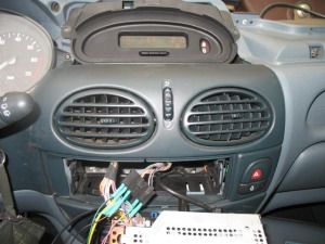

Posiadam Renault Mégane I 1.9TDI z 1999r. Jak je kupiłem nie było w nim fabrycznego radia. Teraz kupiłem fabryczne radio Philips 22DC 594/62B i chciałem je osadzić w aucie. Problem w tym, że jak wkładam to radio w otwór, to jest ono zupełnie luźno osadzone i przy ruszaniu autem wypada. Czy w takim razie do osadzenia tego radia potrzebuję jakieś specjalnej kieszeni/ramki? Jeśli tak, to jakiej?

Jeżeli front twojego radia wygląda tak LINK
To w środku tunela od szuflady powinieneś mieć taką plastikową ramkę. Patrz w tle zdjęcia.
W tej ramce są zatrzaski, które trzymają radio, aby nie wypadało.
