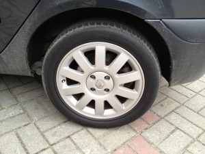

Koła są oryginalne Renault 16 cali, zdjęcie poniżej.
A te czujniki w kołach są gdzie? bo nie wiem jak sprawdzić czy je mam i czy baterie w nich są okej.
Jeżeli mogę, to proszę o wyjaśnienie co znaczy "została wyłączona Clipem".
Czy w takim razie mogę zrobić coś żeby ten wyświetlacz zaczął działać??
