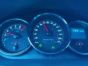

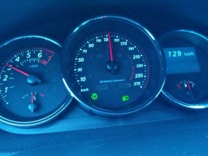

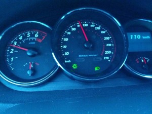

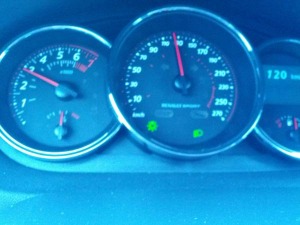

Porobiłem fotki przed chwilą i u mnie jest tak (auto rocznikowo 2012, oczywiście 1.4 Tce)
100km/h -> ~2300
110km/h -> ~2500
120km/h -> ~2750
130km/h -> ~3000
a tak wygląda to na fotkach (jakość słaba ale coś tam widać)

Pracownik salonu Renault, z którym rozmawiałem jakieś 2 tyg. temu na temat skrzyni biegów, stwierdził, że w GTline jest inna niż w normalnej wersji Megane. Z jego wypowiedzi wynikało, że skrzynia jest... krótsza.
Proponowałbym jeszcze zrobić test ale żeby prędkość była wskazywana z GPSu (liczniki w samochodach mają przekłamanie 5- 10 km/h).
U mnie silnik jest jeszcze na dotarciu więc nie mam jak sprawdzić.
Powiem szczerze, że nie wierzył bym bez sprawdzania w to co mówią w salonach, szczególnie o wersjach których sprzedaje się mniej. W salonie na przykład nie potrafili mi powiedzieć czy do coupe da sie zamontować box dachowy, co jest w GTline też gość sprawdzał przy mnie w kompie.
Co do skrzyni to u mnie jest taka jak podałem i prędkości podane są prawdziwe. Przy 140 wg wskazania licznika cyfrowego, GPS pokazuje mi 138, przy niższych prędkościach różnice są jeszcze mniejsze. Licznik analogowy przekłamuje mi więcej ale gdy robiłem fotki to kierowałem się cyfrowym. W żadnych materiałach Renault dla śmiertelników/prasy nie było słowa o zmianach w okolicach skrzyni/silnika dla wersji GTline.
Mówiąc krótko jestem przekonany, że GTline jest zwykła skrzynia.
