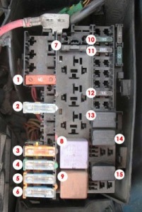

Biorę się za szukanie schematu bo muszę dowiedzieć się co to za bezpiecznik i od czego on jest.
Wtedy będę mógł zagłębić się dalej i szukać przyczyn.
Dodano: 28 sty 2013 - 09:25
Znalazłem ten plik na forum Scenika a oni wcześniej u nas :D
Tylko nigdzie nie mogę znaleźć opisu.
Spalił mi się bezpiecznik nr 5, który CHYBA jest od deski rozdzielczej. Fakt deska mi się nie świeciła, ale rozrusznik też nie kręcił.
Dziwna sprawa.
Macie jakiś pomysł?
