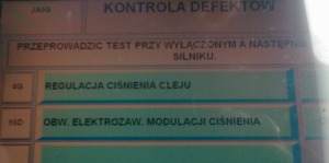

edit kody błedów.

olej jest więc elektrozawory. Jakie koszty czy lepiej skrzynie kupić?
