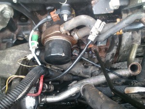

witam wszystkich. kupilem meganke z 1996 roku z silnikiem 2.0 16v 147KM (f7r). silnik byl zarrzniety wiec z nabylem drugi taki sam i przelozylem. odalil ale zaczynaja sie schody z elektryka- tzn silnik dostaje czkawki i zapala sie kontrolka zolta taka z zygzakiem. po chwili gasnie i przez chwile jest ok. poczym problem sie powtarza. drugi problem to nie mam pojecia gdzie podpiac szara kostke z dwoma kablami (bialy i czarny, dl. ok. 30 cm), kostka ta wychodzi z wiazki do alternatora. dwa czujniki w bloku sinika sa podpiete alternator rowniez, a do czego ta kostka???dolaczam zdjecie kostki.

Popielata wtyczka dwu pinowa z wiązki alternatora nie jest nigdzie podłączona,jest przypięta opaską do wiązki.Nie wiem do czego ona może być,ale sprawdzałem w dwóch F7R i jest tak samo.Do czujnika klimatyzacji jest wtyczka czarna,cztero pinowa.
