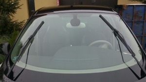

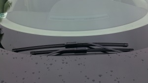

mam następujący problem i proszę o pomoc. A mianowicie zostawiłem wczoraj wieczorem auto na parkingu pod kinem i ponieważ padał marznący śnieg z deszczem to po wyłączeniu silnika włączyłem wycieraczki przedniej szyby w pozycji tzw "serwisowej". Czyli były w swojej górnej pozycji. ( szczegóły na zdjęciach). Po powrocie do samochodu ktoś dowcipny włożył mi ulotkę za wycieraczkę kierowcy ale chyba za mocno je pociągnął bo jak "złożyłem" wycieraczki do pozycji spoczynkowej do dołu to ta od kierowcy odstaje mocno od tej ze strony pasażera.
Próbowałem ją lekko dociągnąć w dół a potem nawet do góry ( bo jest taka możliwość. na osi silnika, ramie wycieraczki nie ma sztywnego oporu i jest właśnie jakby miejsce i sposób na taką regulację przez odgięcie o parę cm w płaszczyźnie ich pola pracy). Jednakże po ponownym uruchomieniu wycieraczek one z powrotem wracają na swoją poprzednią pozycję ale tą nieprawidłową. Zastanawiam się i proszę o podpowiedź , co steruję wycieraczkami i jak one wiedzą kiedy mają się zatrzymać ? Ewentualnie jak się je kalibruje bo przecież musi być jakiś sposób. Jak to jest , że odginam wycieraczkę na osi silnika o 10 cm a ona wraca na swoją pozycję z przed odgięcia ?

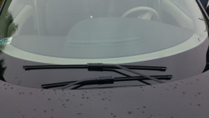

Luzu nie zauważyłem. Raczej go nie ma. Poza tym dotyczy to jednej wycieraczki. Ale tę drugą jak przesunę ręcznie to też wraca do swojej pierwotnej pozycji ale tej prawidłowej. Jak na zdjęciu. Lewa ( znaczy się ta od pasażera) zawsze wraca do swojej pozycji a prawa nie. :lol:
