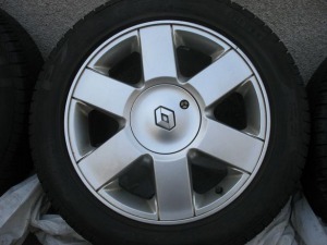

Witam,
zamierzam zakupić felgi alu do swojej Megi II.
Felgi wyglądają tak: są z Laguny 2006r. i mają rozstaw śrub 4x100.
Czy podejdą do mojej Meganki?
Wielkie dzięki za pomoc i pozdrawiam
Misiael
[A teraz mniej przyjemne sprawy jest odpowiedni temat do rozmów o aluskach jest to ostrzeżenie] -Robak
Laguna ma 5 srub.. jestes pewien, ze to felga od laguny?
poza tym nie powinno byc problemow
felgi stalowe z lagi I wchodzily bez broblemow do megane (mialy 4 sruby), bo potem byla zmiana i laguny maja rozstaw 5x108 z tego co pamietam.. ale moze sie myle
