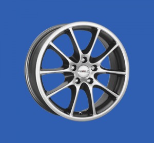

Witam serdecznie. Jak myslicie, ktora z tych opcji najbardziej przypasuje do PhII. Rozmiar to 17" bo 18" wydaje sie byc za duzo jesli chodzi o utrate komfortu. Wezcie pod uwage ze w planach sa zderzaki od RSa i pewnie obnizenie Meganki o 20-25mm (raczej sprezyny anizeli gwint). Aha... zupelnie zapomnialem- meganka jest jak z reklamy czyli zloto-bezowa... 5-drzwiowa... dokladnie taka jak na stronie glownej renault :(
Proszę o poradę, bo chyba już wybrałem, ale się chciałem jeszcze rozeznać w opiniach.

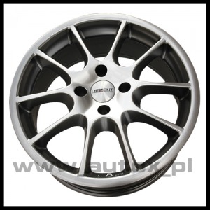

I wybieramy Enzo, seria V
Tylko nie wiem co oznacza mocowanie śruba - M12x1,50x27 CH19, bo wiem, że Megi ma mocowanie 4x100, a tego nijak nie mogę przypasować, więc prosiłbym o wyjaśnienie o co tutaj chodzi?
To znaczy: śruba dwunastka skok gwintu 1,5 mm CH 19 to łeb śruby na klucz 19
te felgi były jako mój pierwszy wybór są ok jednak ja wybrałem inny wzór, co do oponek również brak zastrzeżeń :(
Śruba dwunastka - chodzi o długość? Czy jak? I jak to się ma do tych 4x100 (4x to 4 śruby, ale 100?), prosiłbym o wytłumaczenie tego, bo ja laik w tych oznaczeniach :(
Czyli te felgi będą pasować, nic nie trzeba dokupowywać (jakieś dystanse czy coś)?
Śruba dwunastak czyli 12mm średnicy gwintu. 4x100 oznacza 4 śruby w rozstawie 100mm czy 4 otwory jak tam wolisz. felgi podejdą bez najmniejszych problemów, przy zakupie zaznacz aby zapakowali ci odpowiedni zestaw montażowy czyli pierścień centrujący i śruby
