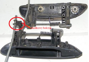

W ciągu kilku ostatnich dni podczas tych mrozów moja tylna prawa klamka przestała działać. Objawia się to w następujący sposób, od wewnątrz można drzwi otworzyć, zamykają się też bez problemu, natomiast od zewnątrz klamka jest luźna lata w ręce nie otwiera. Jak się do niej dostać ? Demontować boczek czy można jakoś ją podważyć i wyciągnąć ? No i co może być przyczyną tego stanu rzeczy ... ?
tylko i wyłącznie od środka trzeba ściągać tapicerkę i klamka pewno przykręcona na dwie śrubki, a powód pewnie taki ze klamki w drzwiach mam na myśli od zewnątrz mają taki mechanizm kawałek pręcika który jest wsadzany w skobelek w klamce i zabezpieczony plastikowym zaciskiem pewnie podczas mrozów ten plastik pękną i ten pręcik wyleciał takie moje zdanie ze w renault też tak jest.

Kolega ma rację, też tak mi się stało. Jest tam taki plastikowy bolczyk który pęka, zastąpiłem go "wkręcikiem" który lekko podpiłowałem i jest wszystko ok. Jakieś 30 minut pracy i wszystko gotowe.

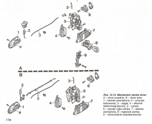

http://megane.com.pl/index.php?app=core&module=attach&section=attach&attach_rel_module=post&attach_id=4199
Po odkręceniu wkrętów, na fotce widać zatrzaski i takie "coś" czym jest przyklejona tapicerka.
