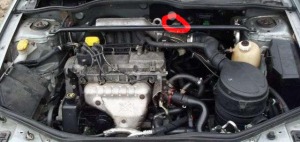

Czy pomoglibyście mi w rozpoznaniu tej oto części zaznaczonej na zdjęciu ?
Wiem że zdjęcie jest nie dokładne chodzi mi dokładnie o element znajdujący się "w rurze" dolotowej do silnika
do niej przykręcony jest taki element w kształcie kolanka, do niego wpięta jest kostka.
Odpowiada to bodajże za sprawdzenie temperatury powietrza wpuszczanej do silnika.
Muszę go wymienić, bo przestał działać. A że sama wymiana to łatwizna to nie ma sensu lecieć z tym do mechanika
Dziękuje z góry za wszystkie odpowiedzi.
To, co zaznaczyłeś na czerwono to silnik krokowy, odpowiada za obroty silnika na biegu jałowym, natomiast:
za to odpowiada czujnik temperatury powietrza zasysanego i zaznaczyłem Ci go na zielono:
