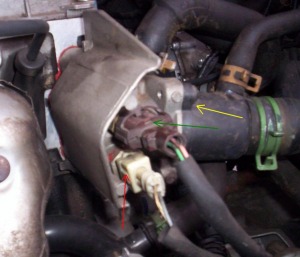

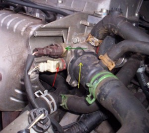

Zacznę od początku,Mam Scenica 1,6 z 98r,temperatura układu chłodzenia waha się między 2,5 a 3 kreską,trochę mało. wymieniłem termostat,był walnięty poszła uszczelka(zaznaczone umiejscowienie na żółto),czujnik załączania wentylatora znajdujący się na chłodnicy i to wszystko prawie nic nie dało (tylko to że silnik nagrzewa się szybciej),dalej dochodzi do 3 kreski idalej nie chce.Mam w aucie jeszcze 2 czujniki w układzie chłodzenia,pierwszy to czujnik wskazań temperatury(zaznaczony na zielono),a nie wiem do czego jest drugi czujnik(zaznaczony na czerwono),przypuszczenia moje są takie,że jest to zabezpieczenie przed przegrzaniem silnika na wypadek,gdyby czujnik na chłodnicy nie zadziałał.
Jak ktoś wie co to za czujnik niech napisze.
Może i masz racje ,bo gdy go odłączyłem przed jazdą to wszystko było OK,ale gdy po krótkim postoju chciałem uruchomić silnik,to się już nie udało.Odpalił dopiero po ponownym podłączeniu przewodów do czujnika.
Ja sie podczepie do tematu :) bo u mnie sprawa wyglada tak: wymienilem termostat tam gdzie jest to zaznaczone na zolto :) no i rzeczywiscie wskazowka inaczej chodzi ale chyba nie zabardzo normlanie :) bo non-stop lata w dol w gore miedzy pierwsza a druga kreska, powyzej drugiej kreski wyjdzie, bardzo sporadycznie. Chcialabym zapytac co to moze byc? moze trzeba jeszcze wymienic czujnik temperatury cieczy chlodzacej ?
Po pierwsze sprawdź,czy wentylator pracuje,gdy temperatura idzie w dól,jeśli wiatrak chodzi,to musisz wymienić czujnik na chłodnicy.Koszt czujnika około 30 zł.
Może być również walnięty czujnik wskazań(zaznaczony na zielono)ale to trudno mi określić bo nie napisałeś czy z nagrzewnicy leci letnie czy ciepłe powietrze(gorące)
Słuchaj hopek.Mam taki sam model auta jak twój, ten sam rocznik i również LPG. U mnie również wskazówka waha się pomiędzy 2,5 a 3 kreską na wskaźniku nawet po wymianie termostatu. Wydaje mi się, że to prawidłowe wskazania bo z nagrzewnicy leci bardzo ciepłe powietrze jak i gumowy wąż po otwarciu termostatu robi się gorący. Jeżeli chodzi i czujniki to jestem podobnego zdania co robercik, niestety nie wiem który jest od czego. Być może ten od wskazań na desce nie pokazuje rzeczywistej temperatury.
