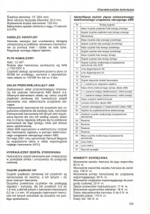

Mam RENAULT MEGANE 1.6 16V 2001r i problem z ABS-em.Świecą się kontrolki : ABS,żółty symbol silniczka(obok kontrolki ABS),hamulec ręczny,STOP i SERVIS.Nie działa przy tej awarii oczywiście ABS,oraz szybkościomierz i licznik kilometrów.Sprawdziłem bezp. obok akumularora oraz "piny" na wtyczce ze sterownika ABS.Na "pinach" zmierzyłem dwa zasilania "+",dwa "-",zasilanie "+" po przekręceniu stacyjki,oraz czujniki ABS przednie o wartości 1kohm.(to miałem rozpisane na załączonej instrukcji).Co możecie mi poradzić,żeby znaleźć usterkę.Macie może jakiś konkretny schemat układu ABS ? Możliwe żeby był uszkodzony sterownik pompy ABS ? Miałem go u elektronika,który stwierdził że jest sprawny.
