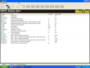

scanmaster 2.1 vs maxitest z rozszerzeniem renault
Jestem po instalacji programu .Z wykazu podzespołów, komunikacji nie nawiązałem z poduszkami i climatronikiem.Można tylko odczytać błędy i je skasować.Stałe moje błędy obu sond odczytał i skasował.Jeżeli chodzi o inne podzespoły to musiał bym wywołać jakiś błąd i później sprawdzić czy faktycznie je widzi.Parametry silnika odczytuje ale zmiany parametrów są spóźnione nie tak jak w Clipie na bieżąco.Zobaczymy jak będzie w innych markach.
