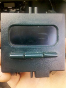

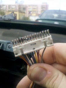

Ostatnimi czasy w mojej megance wymieniłem cały środek. deska itd. I o ile z nowszym licznikiem nie było problemów o tyle pojawia się problem z zegarkiem. Wcześniej znajdował się tam wyświetlacz do oryginalnego philipsowskiego radia. Teraz natomiast wsadziłem tam nowszy wyświetlacz, który powinien wskazywać temperaturę i czas. Nie wsakzuje on go jednak ze względu na brak odpowiedniej kostki, którą mógłbym wpiąć w tenże wyświetlacz. I pojawia się pytanie. Czy jest możliwe wyjećie przewodów idących do kostki (foto poniżej) i wpięcie ich w wyświetlacz w taki sposób, aby wszystkie jego funkcje działały ? A jeśli już nie wszystkie to chociaż zegarek ?
Edytowane przez Dziadek_
To się wszystko da zrobić.
Na Downloadzie są schematy poszukaj do Twojego auta, trzeba wypiąć kabelki, które odpowiadają za podświetlenie, zasilanie i temperaturę.
Ten wyświetlacz jest dość dobrze rozpracowawszy użyj :(, a znajdziesz co Ci potrzeba.
Przydała by Ci się kostka którą wpina się w ten "nowy" wyświetlacz.

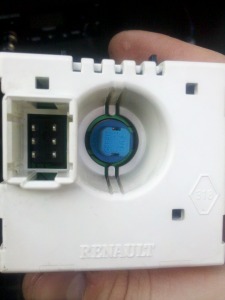

Trochę późno, ale zegarek podłączony. Teraz jeszcze jedno pytanie dotyczące termistora. Zdobyłem takowy, ale na jakimś forum znalazłem opis kostki do podłączenia jej do zegara. Za termostro odpowiedzialny jest jeden pin po prawej stronie (na zdjęciu). Z termistora wychodzą natomiast 2 białe przewody. w jaki sposób to podłączyć ?
