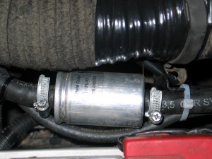

szarpie na gazie

Lewy, a czy taki odolejacz jest standardem, bo np. u mnie nie jest zamontowany ? Tzn. czy jest wliczany w koszta instalacji i gazownicy powinni go założyć dla poj. silnika 1.6 ?
Lewy,w poście piszesz:
To na zdjęciu to zwykły filtr fazy lotnej firmy ZWM Czaja.
a w linku który podałeś jest:
"Zespół filtra fazy lotnej LPG , jednorazowy, zaciskany z dwóch stron"
To na pewno nie to samo??
Gość GazMajster
Zdunman. To jest właśnie filtr gazu fazy lotnej. Wcześniej przed reduktorem masz filtr fazy ciekłej.
Lewy. Pokazałeś filtr fazy lotnej.
I ponownie Zdunman. Dokładnie taak wyglądaa odolejacz jak opisałeś. Zakładaany jest tuż przed listwą wtryskową naa grubym przewodzie gazowym, naogół jest czarny, takich rozmiarów i można go odkręcić. W zasadzie wygląda jak słoik TWIST OFF zz rurkami do podłaczenia.
Przy listwach MATRIX należy je stosować, ponieważ w tych listwach nie ma trzpieni jako zaworów. Są tam "blaszki", które mają bardzo mały skok i poprzez wysoką temperaturę oraz olej poprostu stają. Pozbawiając ją oleju problem znika.
No albo ja mam coś z oczami albo Wy. W tytule jak byk jest napisane: Filtr F 790- odolejacz
Zwykłe filtry fazy lotnej nie są tak opisane. Np. ten: http://www.certools.pl/ariadne/loader.php/...products/00007/ I takie właśnie są standardowo zakładane przed listwa wtryskową.
GazMajster, przeczytaj uważnie a potem z głową odpisz, zdunan opisał i zrobił zdjęcie elementowi - który jak już napisał Lewy jest filtrem fazy lotnej - a Ty piszesz swoje..
A w temacie:
Lewy, przegooglałem to na różne sposoby (za pierwszym razem trafiłem też w twoj link :mrgreen:) i generalnie wszyscy używają tych sformułowań wymiennie - filtr fazy lotnej/odolejacz - sam już nie wiem..
Chyba jednak nie są to identyczne konstrukcje. Skoro jedna firma (wspomniany przeze mnie Certools) tylko jeden swój filtr opisuje jako odolejacz, to chyba o czymś to świadczy. W opisie nic też nie ma o wkładce papierowej lub polestrowej, jak w zwykłych filtrach fazy lotnej.
