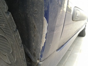

Cześć mam taki problem, może ktoś będzie mógł pomóc"
Samochód: Renault Megane 1.4 16V 2001 r.
Po zimie odkryłem kilka ubytków w lakierze meganki, większość to były małe ryski z którymi się uporałem, jednak 2 problemy sprawiają mi więcej trudności.
1. Zdjęcie z godziny 11:07 - nadkole. Jak widać lakier w tym miejscu swoje "przeszedł". Pytanie da się coś z tym zrobić? albo przynajmniej jak mogę to zabezpieczyć żeby się nie powiększały i żeby rdza się nie zalęgła??

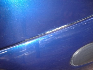

2. Zdjęcie z godziny 14:28. Rysy. Zwykła maść lekko ścierna nie daje rady. Te same pytania: da się coś z tym zrobić? albo przynajmniej jak mogę to zabezpieczyć żeby się nie powiększały i żeby rdza się nie zalęgła??
Wielki dzięki za każdą poradę!
zeszlifować zabezpieczyć przed rdzą ,dać podkład i pomalować .Na allegro kupisz gotowy spray by ten kawałek zamalować ,jak tego nie zrobisz ruda szybko wyjdzie :notacrook:
dzięki, tak trzeba będzie zrobić :(
jako, że jestem zielony w temacie mógłbyś napisać trochę więcej napisać ?
czym zeszlifować?
jak zabezpieczyć przed rdzą?
jaki podkład dać?
powinienem dać też trochę szpachli?
dzięki za cierpliwość i pomoc :mrgreen:
Ja bym w to bardzo nie ingerował - niestety im więcej pracy włożysz tym bardziej będzie widać ingerencje - chyba że włożysz bardzo dużo pracy i pomalujesz cały element - to co innego.
Jeżeli tam jest rdza to szlifować ale jeżeli nie ma rdzy to nalezy to tylko zabezpieczyć - blachy były ocynkowane wiec jest to dobre zabezpieczenie.
1 zdjęcie - nadkole, możesz nałożyć odrobine szpachli (kupisz nawet w markecie), aczkolwiek lepiej się wybrać do punktu z lakierami - dobiorą ci lakier, podkład, szpachlę i papiery do szlifowania + pastę polerską do zderzaka z 2 zdjęcia (pasta do ręcznego polerowania). Element błotnika z drugiego zdjęcie proponuje delikatnie zamaskować lakierem.
