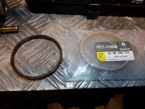

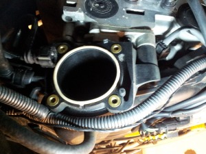

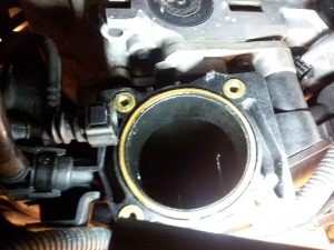

Dzisiaj, umówiłem się z Kolegą Woytus i zrobiliśmy adaptacje przepustnicy a przy okazji kilka innych rzeczy i również sporo się dowiedziałem za co dziękuje :notacrook: Niestety nie zmieniło to sytuacji i nadal mam problem jak kolega wronka94. Ale idąc dalszymi radami jutro kupię uszczelkę, bo faktycznie za ciekawie to ona nie wyglądała, zamontuje i będę pisał jaki rezultat.
Kupiłem i zamontowałem nowiutką uszczelkę przepustnicy, po odpaleniu samochodu niestety problem pozostał, obroty nadal się zawieszaj, po czym spadają do właściwych po kilku lub kilkunastu sekundach, a wiec w moim przypadku problem leży gdzieś indziej, tylko gdzie?
