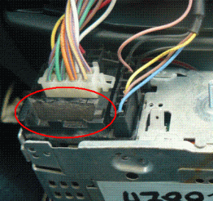

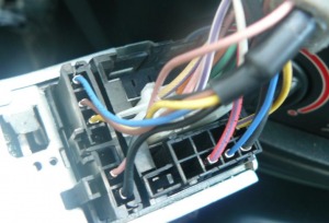

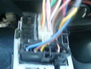

Mozesz także do oryginalnego radia( kaseciaka) w Megane podpiąć zmieniarke CD na 6 płyt.Są jednak dwa warunki : na radiu( pod kieszenia gdzie wkładasz kasete)musisz mieć napis CD CHANGER CONTROL oraz zmieniarka jaka na 100% bedzie współpracować to Philips RC026. Sprawdzone wszystko u mnie...Sterowanie zmieniarki masz wtedy z oryginalnego pilota : zmieniasz utwory na płycie,głośność,wybierasz zmieniarke jako zródło dzwieku,włączysz funkcje Random.Minusem jest natomiast brak wyświetlania czasu nagrania i brak możliwości "przewijania" utworu.
A ja mam pytanie. Kupilem niedawno Mege ph1 98rok i chcialbym podlaczyc zmieniarke. Mam radio Philips ale nie mam tego napisu pod kieszenia na kasety. Iteraz moje pytanie czy brak tego napisu jednoznacznie wskazuje na to ze nie moge podlaczyc zmieniarki ?? Dzieki:)

OK to juz wiem:) jutro zobacze. Dzieki za pomoc :?: A jesli bym nie mial takiego gnizda to czy moglbym wymienic radio na takie samo tylko z tym napisem i wszystko byloby ok? Chodzi mi o pilota i wyswietlacz.
