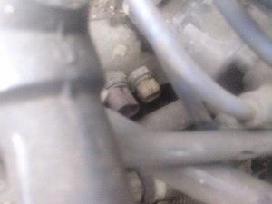

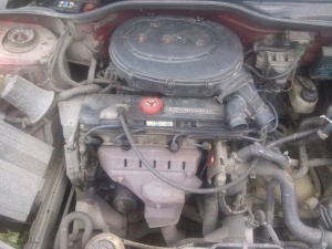

Więc tak może jeśli chodzi o wersje silnika to dodam foto. ( DSC00904.jpg ) W dowodzie jest wpisane MEGANE RT pojemność 1390 cm3 moc 55kW. Jeśli chodzi o czujniki to podam drugie foto( DSC00905.jpg ) mam nadzieje że widać cokolwiek.

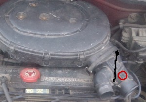

Zauważyłem jeszcze jedną rzecz w obudowie filtra jest coś w rodzaju przepustnicy jakiejś na zdjęciu (edit.jpg) zaznaczyłem na czarno w środku jak to wygląda i da się to regulować śrubką czerwone kółko tylko że ona nie jest do niczego podłączona i chciałem spytać czy to tak powinno wyglądać i tak działać??
Ta klapka w środku odpowiada za otwarcie dodatkowego ciepłego powietrza które jet zaciągane z nad kolektora ssącego z osłony termicznej do obudowy filtra powinna być taka tekturowa rura która kieruje tam to powietrze. Silnik 1.4 ciekawe jaki ten przeszczep ma oznaczenie bo podzespoły masz z bardzo rzadkiej wersji 1.4 na multi wtrysku (ktoś na forum go miał)a ty masz tu kilka części z tego silnika (renault potrafi zaskoczyć...) Te czujniki które masz na dole to najprawdopodobniej od temp. wody na licznik (brązowy) i kompa (biały). Zobacz jak wygląda silnik 1.4Energy u mnie i zauważysz różnice (kliknij na obrazek pod postem).
Zadka wersja 1,4 trochę mnie to martwi, z jednej strony fajnie mieć coś czego nie ma nikt inny:D ale z drugiej miałem już golfa po bardzo dużych przeróbkach i wiem że o części ciężko:( i mam pytanie odnośnie Twoich zdjęć, faktycznie brakuje mi przewodów od filtra, ten tekturowy musiałem wyjąć gdyż po podłączeniu silnik się dusił po prostu, i chciałem spytać ten materiałowy przewód dokąd on u Ciebie biegnie? Bo u mnie był po prostu ucięty i wystawał kawałek z obudowy filtra. chodź nie dziwi mnie to wcale bo zauważyłem ostatnio że ma bardzo wiele rzeczy po odłączanych, poucinanych, chociażby poprzedni właściciel odłączył el sterowanie wys świateł albo poucinał przewody od czujników zużycia klocków hamulcowych; chociaż sam nie wiem czemu.

Ten parciany przewód chwyta zimniejsze powietrze z przodu auta normalnie jest jeszcze taki plastik w kształcie zagiętej trąbki za lampą i są one tam razem złączone. Nie wiedzieć czemu u mnie płyny koloru niebieskiego czy zielonego wytrzymywały rok i rozbił się syf (pomimo tego, że układ był nie raz czyszczony nawet specyfikami chemicznymi) teraz leje czerwony i znacznie lepiej się zachowuje a i po 2 latach wygląda dość czysto.

Jeśli chodzi o wersje silnika to E7J 3 7/64 tak przynajmniej mowi tabliczka znamionowa:D zauważyłem przy tym że mam pęknięty kolektor. Czy to bardzo poważna usterka? BO nie wym czy wymieniać?
Cokolwiek uszkodzonego w układnie wydechowym znacznie zmniejsza sprawność silnika.
A twój silnik to: 1.4e 55kW 75KM z tym ze masz parę gratów od wersji z multi wtryskiem.
