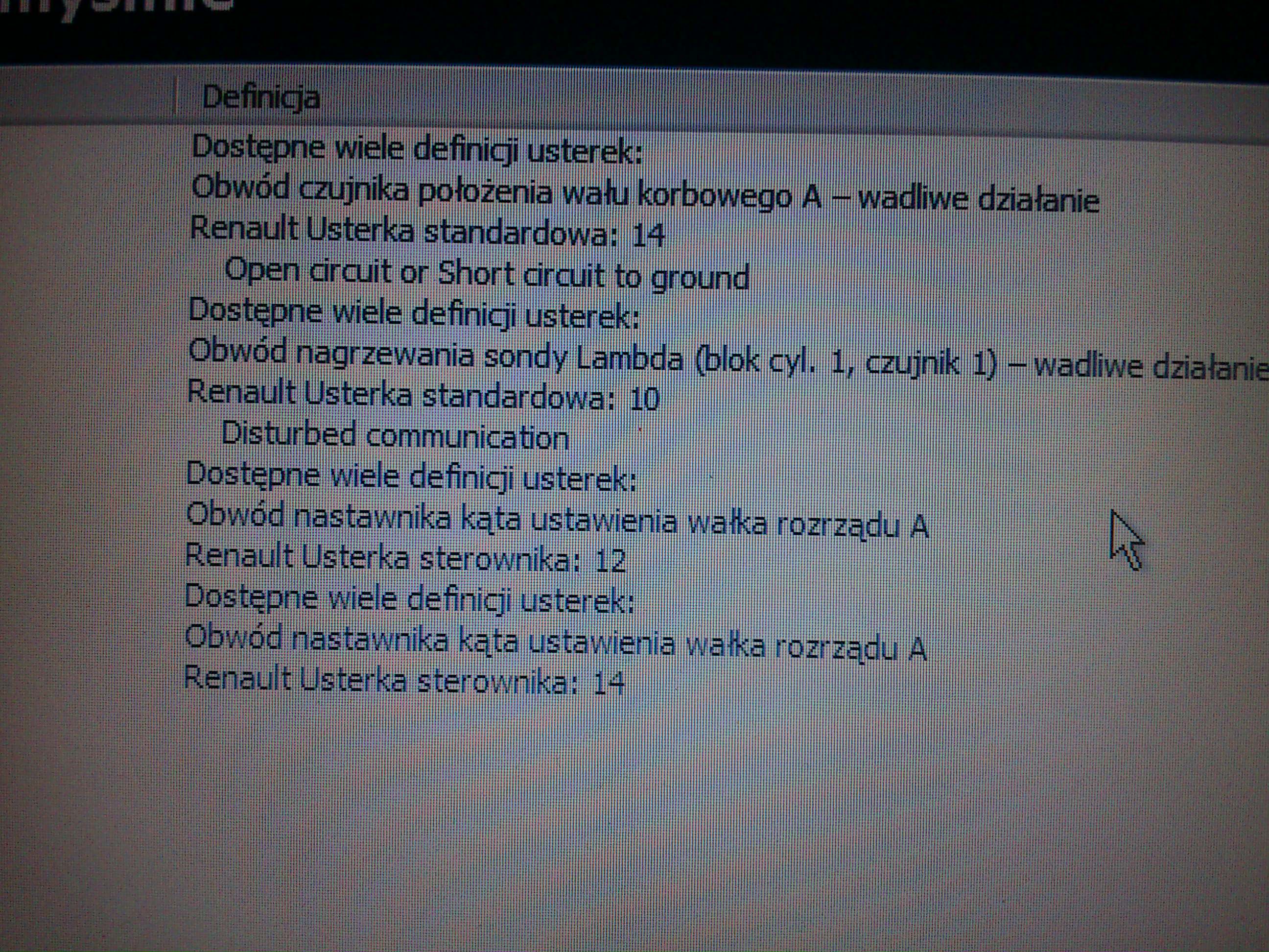

Witam mam obecnie renault scenica II 1.6 16 V i przerabiałem już i słynne kzfr (8 miesięcy temu) i wymiane czujnika położenia (14 miesięcy temu ) wałka rozrządu to tak na wstępie :P Wracałem ostatnio z wakacji niestety trafiło na węgierski kraj i wyleciala mi zaślepka od wałka rozrządu zgubilem troche oleju i jakoś to potem ogarnąłem ale do rzeczy. Ze dwa dni temu nie mogłem odpalić ciepłego silnika, kręcił szybciutko, za jakiś czas się udało, teraz chybił trafił czy na zimnym czy na ciepłym zapale i gaśnie po 10 sek lub nie :P. mam maxiecu podłączyłem i o dziwo wyskoczyło kilka błędów dotyczących i wałka rozrządu i wału korbowego w załączeniu dołączę zdjęcie z moje lapka). Z racji że pół silnika było mokre po awarii dobrałem się do kostki czujnika położenia wałka rozrządu przeczyściłem i dalej nic te same błędy.I zastanawia mnie jedno czy jeden czujnik jest związany z drugim, czy awaria z zaślapką miała wpływ i czy od razu mam kupić dwa czujniki czy wymieniać na ślepo .Przepraszam za chaotyzm ale tyle chaiłem przekazać że wyszło ja zawsze Pozdro. Link do błędów hosting_zdjec_1378999416__dsc_0362.jpg
