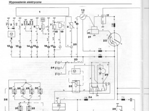

Wg. schematu elektrycznego do rozrusznika idą trzy przewody , dwa czerwone (jeden z akumulatora , drugi daje prąd na alternator ) trzeci przewód oznaczony jako biały daje sygnał/prąd ze stacyjki na włącznik elektromagnetyczny (na wsuwkę ) .
Jest zaznaczone jeszcze połączenie do masy , to zapewne bierze przez mocowanie do silnika .
Nie wiem skąd u ciebie czwarty przewód .
Podłącz te trzy , odpal i zobacz czy wszystkie urządzenia elektryczne działają , zobaczymy co dalej .
Oznaczenia na rysunku : 10-alternator , 11- akumulator , 21 - rozrusznik , 22-stacyjka .
Dodano: 19 wrz 2013 - 18:02
Na schemacie przewód na elektromagnes jest podany jako biały ,jednak czasami kolory ze schematu różnią się z tymi w wiązce (nie wiem czy zależy to od roku , typu auta , czy producenta).
Jeżeli u ciebie na wsuwkę jest tylko jeden przy kablach do rozrusznika to ją po prostu załóż i spróbuj odpalić . Jeżeli to nie będzie ten, to rozrusznik się nie odezwie . Ten przewód ma podać prąd na włącznik elektromagnetyczny rozrusznika po przekręceniu kluczyka na rozruch .
