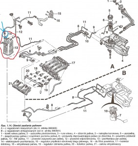

Ostatnio zauważyłem, że w mojej megance nie ma pochłaniacza par paliwa. Tzn jest ale połowa. Ta cała plastikowa puszka jest jakby przełamana w połowie. Do pochłaniacza dochodzi chyba 3 przewody w tym jeden zasilający i dwa z powietrzem. Z racji tego, że silnik pracuje tak jakby łapał lewe powietrze (falujące obroty) a jeden z przewodów dochodzi w miejsce koło silniczka krokowego, pomyślałem że to może być przyczyna. Ten przewód zasysa powietrze a skoro był podłączony do tej "puszki" która jest nieszczelna postanowiłem go odłączyć i zatkać. Pochłaniacz całkowicie wymontowałem bo i tak nie spełniał swojej funkcji. Przy pracującym silniku jak odetkam przewód to silnik wchodzi na wyższe obroty i faluje. Po zatkaniu też faluje ale już na niższych obrotach. Chciałbym się zapytać czy to, że odłączyłem ten pochłaniacz nie spowoduje jakiś szkód. Czy on w ogóle jest niezbędny czy nie? Wrzucam rysunek poglądowy w załaczniku. Pochłaniacz zaznaczony na czerwono, niebieskim kolorem zaznaczony przewód który zasysa powietrze i który zatkałem.
