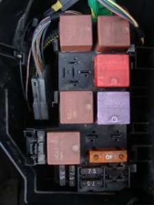

Witam.To jest mój pierwszy post,szukałem tego tematu ale niestety nie mogłem znaleźć. Mój problem polega na tym,że wywala mi cały czas bezpiecznik 70A.Jest on prawdopodobnie od świec żarowych.Auta nie mogę rano odpalić ( dopiero za 4-5 razem).Wymieniłem świece,przekaźnik mam nowy akumulator.Bezpiecznik od razu jak włożę to się przepala.Na zdjęciu to wolne miejsce nad pomarańczowym bezpiecznikiem 40A.
Co może być przyczyną,że ten bezpiecznik tak pada.Nie ma napięcia na świecach,ale to chyba przez ten biezpiecznik.Gdzie mam zacząć szukać problemu.
A nie wiesz jak jest z dostępem do tych przewodów? One wchodzą do jakiejś rurki plastikowej z nnymi kablami.Muszę je powyjmować z tego i dopiero posprawdzać? Poza tym czy dobrze myślałem i ten bezpiecznik na pewno jest od świec?
