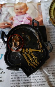

Dla wszystkich, którzy jeszcze tu trafią z podobnym problemem - u mnie odkręcanie silniczka od nadwozia okazało się zbędne. Spróbujcie w pierwszej kolejności zdjąć plastikową obudowę silniczka (znajduje się ona od spodu silniczka na 4 zatrzaskach mocujących) i delikatnie odgiąć blaszki (zaznaczone na zdjęciu).
Powodzenia i jeszcze raz dzięki!
