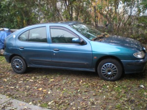

Problem jest tego typu:w Megane poj.1,6.96r. w czasie jazdy auto samo zgasło-wyglądało to tak jakby nastąpiło odcięcie zapłonu.Po przekręceniu kluczyka w stacyjce -
kontrolki się palą i rozrusznik działa kreci ale nie podaje iskry na swiecach.Broszę o pomoc forum i z góry dziękuję za pomoc:

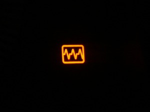

Witam, aby juz nie zaczynac nowego tematu, napiszę tu. Mam podobny problem co kolega. A więc przejdzmy do sedna. Po regeneracji skrzyni biegów, wymiany rozrządu, poduszek silnika i skrzyni, wymiany wszystkich płynów ustrojowych w aucie. Zrobione tak jak powinno. Ale jest maly, a za razem duży problem. Moje Reno jest z 98 r. i ma silnik 1.6 k7m 55 kW. Po włożeniu zespołu napędowego i podpięciu calej elektroniki, auto nie che odpalić. Wszystkie kontrolki się palą co powinny oprócz kontrolki zapłonu. Wszystko sprawdziłem, czy czujnik bezwładnościowy sprawny, czy przekażnik od pompy dobry, czy bezpieczniki nie są przepalone. Czy dochodzi prąd do pompy, cewkę zapłonową (zintegrowana). Oczywiscie po rozbrojeniu imobilajzera. Wszystko jest ok.
Okazało się, że pompa paliwa mi siadła. Kupiłem na szrocie działajacą pompę paliwa no i niestety bez sukcesu. Pompa zwariowala cały czas tyka na zapłonie. Przekaźnik od pompy tak samo. Prędkościomiesz dostaje szału jak pompa jest podłaczona, to znaczy ze auto nie zostało uruchomione a wskazówka mniej wiecej podaje ze niby jadę z prędkością około 20 km/h. Obrotomiesz za to nic. A i tak z ciekawości chciałem urochomićvsilnik i tak samo nic sie nie dzieje. Ale tak na 2 sekundy zapaliła mi się kontrolka od zapłonu. Wiem z tego ze jak jedna rzecz z układu paliwowo - zapłonowego nie bedzie działac to reszta to samo. Nie mam iskry na świecach.
