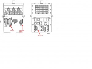

Odłaczałem wszystkie kostki jedna po drugiej przy skrzynce z bezpiecznikami i orginalny zamek nadal działał możesz podpowiedzieć gdzie szukać tej wtyczki i która to może być? bo po kablach nie dojde za chiny bo ktoś tam chyba kombinował.. :) Z góry dzięki za pomoc ;)
Spróbuje podłaczyć bezpośrednio ten sterownik co kupiłem pod wtyczke P16 tam gdzie przewody Od Przycisku wypnego je i podłacze sterownik zobaczymy czy bedzie dzialac :) Chyba ze masz jakies inne pomysły ? ;) Sory ze tak zawracam głowę ale zalezy mi na tym i jeśli wiesz jak lub masz konkretny pomysł to podpowiedz ;) Dzieki!
Witam. Więc tak podłaczeniu bezpośrednio do tej wtyczki do której idą przewody od przycisku z konsoli nic nie dało. W tej wtyczce P9 mam 8 pinów a nie tak jak na schemacie który mi wysłałeś 6. Pomierzyłem na których pinach nie ma napiecia bez zapłonu i na nie podałem bezpośrednio + i nadal nie otwiera.. Nie mam już pojęcia jak to zrobić ;)
