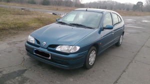

Jest to mój pierwszy temat, więc chciałem się przede wszystkim przywitać :P W sobotę kupiłem Renault Megane I z silnikiem 1.6e, której zdjęcie dodaje w załączniku ;)

A tak a pro po ładne to autko , chyba utrzymane .

Dzięki ;) autko się trafiło utrzymane, od siwego starszego pana, bez rdzy poza małymi punkcikami, które też niedługo zrobię póki nie trzeba nic wycinać. Silnik i skrzynia chodzą jak nowe, jest dość ładnie wyposażony, jestem bardzo zadowolony. Uporam się z tymi kilkoma problemami, zrobie mały serwis i myśle, że jeszcze długo u mnie pojeździ ;)
