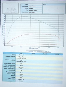

Witam chciałem zawirusować swoje autko po hamowaniu okazało się ze turbina nawala
Geometria się zacina może ktoś miał już z tym zjawiskiem styczność albo wie jak to rozwiązać
powiedzieli ze zacierają się łopatki żaluzji i trzeba je rozruszać
Dołączam wydruk z hamowni
124 to dobry, żeby nie powiedzieć bardzo dobry wynik
większość egzemplarzy ma <120km, mało trzyma serie a nadwyżka to rzadkość
ja mailem coś :-? 119,6 czy jakoś tak i cieszyłem się jak dziecko
hamownia na której robiłeś pomiar jakaś lipna bo nie jest obciążeniowa czyli pokazuje wyniki nie uwzględniając oporu powietrza w czasie jazdy - krótko mówiąc zawyża
Tylko jest mały szkopuł taki ze moja uszkodzona turbina cały czas wali ile się da komp. nie może jej zamknąć jak będzie sprawna to nie wiem co da ta naprawa moment nie powinien tak opadać co o tym myślicie ???

moment opada książkowo, o to się nie martw
ciekawe jakie daje ciśnienie
pojedź do kogoś kto zajmuję się naprawą turbin, będą wiedzieć co robić

Z pomiaru wychodziło że 1,5 bar a powiedzieli ze powinno dawać 0,9
Rozmawiałem już na ten temat wyszarpać turbo i albo rozebrać i wyczyścić albo wachlować cięgnem aż się rozchodzi chyba ze macie jakiś patent na to ???
a jak sie nie rozchodzi i urwie sie wirnik to będziesz miał remont silnika o ile będzie co z niego zbierać
masz dużo za duże ciśnienie, mi mówili że powinno dmuchać 1bar tobie że 0,9 wiec podobnie, ale 1,5 ....
pewnie turbina sama padnie jak nic nie zrobisz
