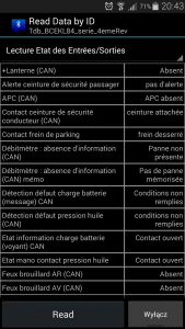

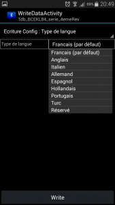

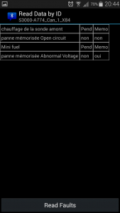

Odnośnie aplikacji - to też zacząłem jakiś czas temu pracę nad czymś na androida - póki co daje rade odczytywać dane, zapisywać niektóre konfiguracje i czytać błędy. Natomiast jest to bardzo wczesna wersja i właśnie chciałbym wiedzieć co zrobić żeby działała z wszystkimi interfejsami jakie macie.
Postaram się w najbliższym czasie udostępnić obecną wersje do testów.
No i jest jeden minus - baza danych jest z DDT2000 więc język to francuski.
W załączniku przykładowe ekrany
