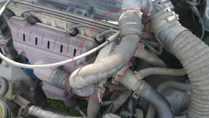

Witam, niedawno zakupiłem Megane I 1.4, zauważyłem, że obroty falują, niezależnie czy silnik jest ciepły czy zimny i tylko na biegu jałowym. Nie są to ogromne wahania - w zakresie 600-1000 max. Plus jak jadę np. 50 km/h wrzucam na luz to obroty silnika spadają do około 500. Zauważyłem że mam dziury w tym wężu zaznaczonym na pierwszym zdjęciu. Czy wpływ na to mogę mieć te dziury + wąż ten w ogóle nie jest przymocowany obejmą.

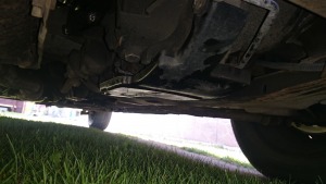

Druga sprawa coś mi cieknie pod samochodem co widać na drugiej fotce - czy to jest maglownica? Dodam, że mam bardzo niski poziom płynu wspomagania - muszę go uzupełnić. Co więcej wspomaganie działa bez zarzutu. Przy kręceniu kierownicą nie słychać żadnych odgłosów, puków, stuków, trzasków - działa jak na razie bardzo dobrze.

To czy w tym wężu ciepłego powietrza powinny być takie dziurki okrągłe wielkości ok. centymetra( są dwie )? Mogą być od tego te falujące obroty?
Czy przejmować się takim poceniem ze skrzyni biegów?

Czy będą dziury czy nie nie ma większego znaczenia. Bo to jest powietrze zasysane przed filtrem powietrza i przepustnicą. Dopiero nieszczelności układu dolotowego za przepustnicą mają znaczenie dla obrotów silnika.
