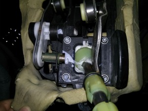

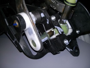

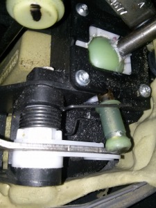

Mam następujący problem. Dzisiaj rano zepsuła mi się skrzynia biegów, tzn mogę manipulować drążkiem od skrzyni biegów, ale nic to nie daje, cały czas mam wrzucony bieg 3. Zdjąłem wierzchnią obudowę i okazało się, że bolec który powinien ciągnąć za lewą linkę wyskakuje z oczka dźwigni. Mogę go włożyć z powrotem, ale gdy przechylę dźwignię na prawo/lewo, to wypada znowu.
Wyżłobienie wskazywałoby na to, że ta metalowa wajcha kiedyś była ze 3 mm na prawo, ale nic nie wygląda na luźne albo przesunięte. Pęknięty jest też ten plastik po prawej stronie, ale on jest i tak luźny.

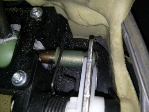

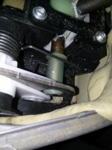

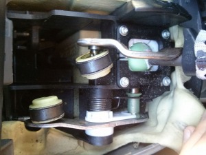

Wyszło na to, że kupiłem sam używany wybierak na allegro. Wymiana okazała się dziecinnie prosta - obudowa skrzyni trzyma się na zaczepach, a sam wybierak na bodajże 4 czy 5 śrubach. Trochę tam mało miejsca, ale da się. Okazało się, żę starła się i odpadła ta plastikowa zielona końcówka + ten biały plastik też przytrzymuje bolec w momencie największego wychylenia. Ostatnie 2 zdjęcia pokazują nowy wybierak i jak to powinno wyglądać. Swoją drogą trochę lipa, że takie mechaniczne rzeczy trzymają się na plastikach :o
