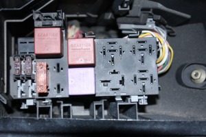

Renault Megane 1997 , Coupe Coach , 1,6 - Gdzie jest dokładnie przekaźnik kierunkowskazów - bo nie mogę zlokalizować , być może "w ogóle" go tutaj nie ma?
Kupiłem samochód bez działających kierunkowskazów - i teraz lipa :( - wymieniłem już moduł przy kierownicy na inny- nic to nie dało, bezpieczniki są OK, słychać interwał ale co z tego jak światła migaczy nie działają (cała elektryka działa perfect)
- mam pytanie - gdzie na zdjęciu jest przekaźnik kierunkowskazów? a może w ogóle ktoś go wyjął?

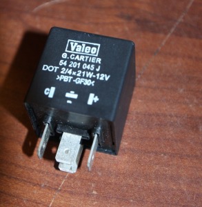

- taki przekaźnik sprzedano mi w sklepie ale gdzie go umieścić?
- niestety dwa pozostałe są na 5 , a jeden który jest na 4 - ma zupełnie inny układ niż ten kupiony ( który podobno my być jedynym..)

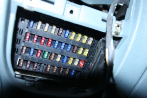

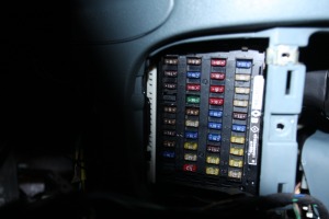

montując mój samochód Francuzi sobie nieźle popili
bo skrzynka z bezpiecznikami jest o wiele szersza niż miejsce przez które mógłbym ewentualnie 'wypchnąć' ją do wewnątrz
- odkręcenie nawet środkowych śrubek nic nie da - bo cała płytka plastykowa jest zespolona i mowy nie ma by udało się ją 'wyrwać' na zewnątrz
chyba nigdy tego ustrojstwa nie wyjmę

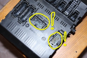

a mianowicie NIC nam nie dało dotarcie do ustrojstwa za tablicą bezpieczników , absolutnie nic nie dała próba weryfikacji , czy badanie napięcia
- niby WSZĘDZIE było OK , ale i tak kierunkowskazy nie działały ( ani przycisk świateł awaryjnych ) a interwał było słychać bez problemu - co by wskazywało ze wszystko jest OK - a więc było szczególnie wkurzające
- i jeden z kumpli w pewnym momencie stwierdził że cała tablica bezpieczników musi być do kitu i trzeba by ją wymienić ( a to koszt od 1000 zł w górę) - pojechałem na złomowisko i kupiłem z pierwszej z wielu złomowanych Meganek - bez żadnego problemu - za 25 zł . Gdy 'odpieliśmy' wtyczki naszym oczom ukazała się prawdziwa przyczyna problemu. Otóż z powodu błędu konstrukcyjnego do perfekcyjnie otulonej w fabryczny BARDZO PROFESIONALNY kondonek tablicy bezpieczników wlewała się ....WODA, a gniazda były kompletnie zaśniedziałe, a więc , jak widać na załączonym obrazku , mogliśmy sobie wymieniać wszelkie detale - a i tak nic by to nie dało
- tego nie spodziewał się nikt. - tym bardziej że ten element był fabrycznie doskonale 'opakowany' i chroniony .
