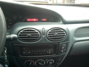

Koledzy przeszukałem forum i nic na moją bolączkę nie znalazłem. Do rzeczy: dziś przyszło radio Philips 22dc481/72. Po podpięciu napis CODE a następnie 0000. Powiedzcie mi jakim cudem wklepać te cyfry skoro da się tylko przechodzić między cyframi (za pomocą pilota przy kierownicy). Wciśnięcie jakiegokolwiek przycisku na pilocie, czy na samym radiu nic nie daje. Czy może być ono zablokowane przez nieudolne próby wpisania kodu przez poprzednika(radio kupiłem ze szrotu bez kodu)? Czy taka blokada wpisania po kilku próbach objawia się brakiem możliwości zmiany cyfr? I w końcu jak to wpisać i zatwierdzić? Proszę o pomoc.
Przeczytać kilka ostatnich stron o wprowadzaniu kodu i to wszystko.. Pod warunkiem że to radio jest dopasowane do Twojego auta a z tego co na fotce widać, to nie za bardzo.
Kod wprowadzasz albo pilotem pod kierownicą ale ten pilot musi do radia pasować i zgodnie z instrukcją TEGO radia.
Takich w megankach ani sceniolach nie było. Megany i sceniole I ph I miały KASECIAKI!!!
Można też z panelu radia spróbować, naciskając przycisk z 1 tyle razy jaka jest pierwsza cyfra kodu, potem 2 tyle razy jaka jest druga cyfra i tak aż do 4 cyfry, zatwierdzasz przytrzymując kilka sekund przycisk 6.

Czuje się w obowiązku pokazać Wam efekt finalny. Radio ma prostokątną wtykę z tyłu, działa wyświetlacz i sterowanie przy kierze. Philips wybitnie daje radę w aucie na standardowym audio. Polecam.
