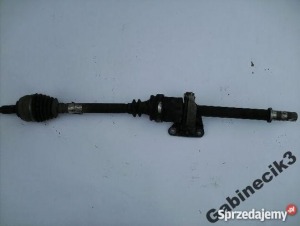

Pukanie wydobywa przy przejeżdżaniu po nierównościach niezależnie od tego czy koła są skręcone czy też ustawione na wprost jednak tylko w przypadku gdy auto wyraźnie przyspiesza. W przypadku gdy auto hamuje silnikiem odgłosu zupełnie brak. Gdy auto jedzie na biegu neutralnym odgłosów brak. Dźwięk wydobywa się wyraźnie z prawej strony. Pozostałe elementy zawieszenie nie wskazują oznak zużycia a nawet jak się okazała niepotrzebnie został wymieniony sworzeń wachacza gdyż on początkowo był głównym podejrzanym. Po wjechaniu na kanał i ręcznym szarpaniu półosi nie udało się dostrzec niepokojących luzów które mogłyby być przyczyną albo po prostu mam za mało siły. Półoś składa się z 5 elementów (jak na załączonym poglądowym foto):
1) oś łącząca skrzynie biegów z przegubem krzyżakowym
2) podpora półosi
3) Przegub krzyżakowy
4) oś łącząca przegub krzyżakowy z przegubem zewnętrznym
5) przegub zewnętrzny
Czy ktoś spotkał się z takim przypadkiem i co było przyczyną?
Nie chciałbym niepotrzebnie wymieniać całości. I tu kolejne pytanie czy można wymieniać poszczególne elementy półosi? Jeśli tak to które i który obstawiacie jako winowajcę.
