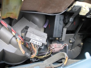

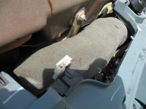

Taaak, potwierdzam. Nawet zrobiłem fotki(wrzucę przy okazji). Gdybym miał krótszy śrubokręt to może nawet bym się skusił na wykręcenie silniczka, ale pozostałem przy rozpięciu kostki zasilającej. Problemem nie jest klapka tylko właśnie ten silniczek...Juz nie stuka :) a auto to Scenic I Ph I '97 z klimą.
Pozdrawiam
[ Dodano: 2008-06-23, 23:55 ]
Obiecane zdjęcia. Dostęp oczywiście po zdjęciu konsoli.Na drugim silniczek jeszcze zasłonięty tunelem powietrza a na pierwszym już po jego demontażu i oznaczone 1-silniczek, 2-klapka, 3-kostka którą ewentualnie rozpinamy :) (lub też opcja rozebrania silniczka). Przy okazji znalazłem luźną kostkę z trzema przewodami (czarny, czerwony, żółty) oznaczyłem ją "?". Do czego jest przewidziana?
