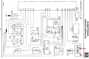

Witam. Nie działa klimatyzacja, dziś sprawdzałem żaróweczką na kablach do sprężarki podczas pracy silnika i nic zero prądu w pinach. Na kostce czujnika ciśnienia (3 piny) też brak zasilania. Bezpieczniki wszystkie sprawne. Czy ja coś źle sprawdzam tą żarówką czy co??? Kabel minusowy na aku a plusem po pinach, zero reakcji. Układ napełniany rok temu i też nie było klimy, bo sprężarka nie działa,bo prądu nie ma. Może to jakaś błaha rzecz zanim dam do mechanika. Dajcie jakieś porady.

Pewnie Przemowi chodziło o taki mostek tylko ludzie piszą że nie zawsze działa... Tylko że czujniki są 3 i 4 pinowe...

Na czujniku ciśnienia sprawdź czy jest +12V na pinie C po włączeniu klimy jeżeli nie ma to sprawdź przekaźnik lub go wyciągnij i połącz pin 30 z 87 powinno wtedy być +12V na czujniku pin C i na sprężarce.
Jeżeli pojawi się +12V to sprawdź najpierw przekaźnik , później piny przekaźnika 85 i 86 na jednym powiano być +12V po stacyjce na drugim masa po włączeniu klimy ,jeżeli nie będzie masy to w panelu klimy podłącz masę do B4 lub B5 nie pamiętam już. Jeżeli zadziała po podaniu masy na panel to znaczy że komputer wtrysku nie daje zgody na uruchomienie klimy.
Edytowane przez Merkaba
OK sprawdzę.Ale sprężarkę sprawdziłem w taki sposób że podpiołem minus i po lekkim podniesieniu przekażnika i dotkmięciu minusem w styk sprężarka zadziałała.
