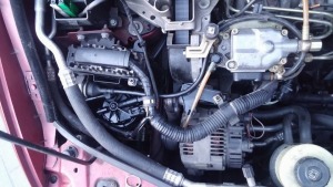

Informacją ważną była paląca się pomarańczowa kontrolka EKG. Idąc tym tropem wymieniony został wkład filtru paliwa (w nim samym było! bardzo dużo zanieczyszczeń). Zaznaczę, że nie zostało wlane paliwo do filtra, bo w tym modelu nie ma już tzw. gruszki do pod pompowania i odpowietrzenia jest to podciśnieniowy układ.
Po zmontowaniu wszystkiego przekręceniu stacyjki auto dalej nie odpala. Wkładając zwykłą strzykawkę do wężyka odchodzącego z filtra do pompy wciągnięte zostało paliwo w celu sprawdzenia czy ogółem coś tam naleciało samoistnie. Było na pewno mniej niż było podczas wylewania starego brudnego paliwa z filtru.
Na wężykach widoczne są wciąż pęcherzyki powietrza. one same są całe nigdzie nie cieknie z nich nie są urwane.
Szukałem też sam bezpiecznik pompy paliwa, ale niestety bezskutecznie.

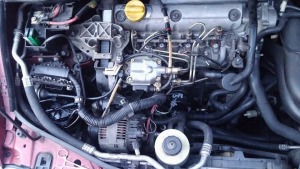

Plek czy też autostart wrzucają go na wysokie obroty, ale po zaprzestaniu psikania auto samo nie chodzi ... gaśnie.
Napewno jest różnica po tym psikaniu w ilości bąbli w wężykach jest ich mniej. Zaczyna również w małej ilości wylewać się paliwo z zaworów, pojawił się na chwilę z rury wydechowej dym. Niestety nadal nie odpala sam.

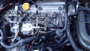

Trzeba trochę przytrzymać, odpali na plaku, poszarpie i zgaśnie, to trzeba powtórzyć, po 2-3 próbach powinien zaskoczyć.
Jeżeli to nie pomaga to szukał bym problemów w nieszczelnym układzie paliwowym, ewentualnie w uszkodzeniu pompy paliwa.
