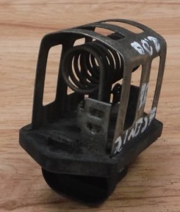

5. W obudowie wentylatora na chłodnicy mamy czujnik - spirala + w szeregu rezystor/bezpiecznik. Czy to jest rezystor i jaką powinien mieć wartość, czy jest to bezpiecznik - na ile amperów[A] - bo u mnie wyparował. Jednak po zwarciu tego klima nadal nie rusza.
