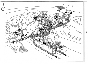

W schematach htm, zakładka 133 STEROWANIE ELEKTRYCZNYM PODNOSZENIEM SZYBY PO STRONIE PASAŻERA, nie otwiera zawartości, natomiast znalazłem schematy w rosyjskim PDFie, nie są one jednak dla mnie czytelne...
Tutaj schemat ze sterowaniem szybami przy skrzyni biegów (u mnie przyciski są w drzwiach)
