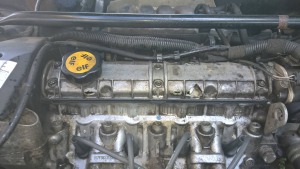

Pęknięta pokrywa zaworów Megane I Coupe 2.0
Jaka panewka?! Wałek nie ma tam żadnej panewki.
Zdejmuj pokrywę i sprawdzaj co się stało, nie jesteśmy wróżbitami...
Numer nowej pokrywy: 7700867872 - nowa około 200zł

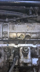

Dziwna sprawa ale najprawdopodobniej zerwało pasek rozrządu przy czym wygięło kilka zaworów (na 2 i 3 cylindrze) co przyczyniło się do wykrzywienia dźwigienki zaworowej czy coś w tym stylu. Duże obroty i jakiś element przebił aluminiową pokrywę
PS. Twój silnik jest 8 zaworowy a nie jak masz wpisane 16V

Dlaczego mógł pęknąć pasek rozrządu? Pasek wymieniany rok temu, zrobione około 30 tyś km....
Edytowane przez Raventador
Jest dużo powodów, zatarta rolka prowadząca, zatarta pompa wody, nie odpowiedni naciąg paska, słabej jakości pasek.
Droga impreza jeżeli okazało się że tłoki spotkały się z zaworami, lepiej nowy silnik kupić niż ten robić.

pasek nie pękł, rozrząd wytrzymał :-) zobaczymy co dalej. Dla mnie to cylindry rozwalone dlatego, że auto wcześniej miało obroty i trzeba było depnąć gazem żeby się uspokoiły - takie to moje domysły :).
A jeśli to Pierścień Mechanizmu Różnicowego, zamiast czwórki wrzuciłem dwójkę, to co mogło się sypnąć? Bo jeszcze tam nie sprawdzili co siedzi pod pokrywą
